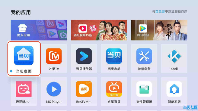

部分用户会遇到自己设备上的时间和正确的时间不同的情况,下面提供一个解决此问题的办法:
1.在当贝市场里下载当贝桌面,有当贝桌面的用户直接打开当贝桌面;

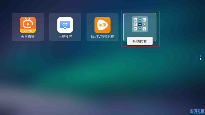

2.打开当贝桌面,找到系统应用;

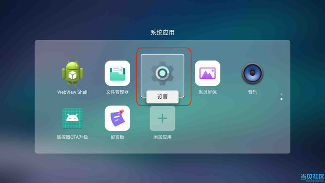

3.找到设置;

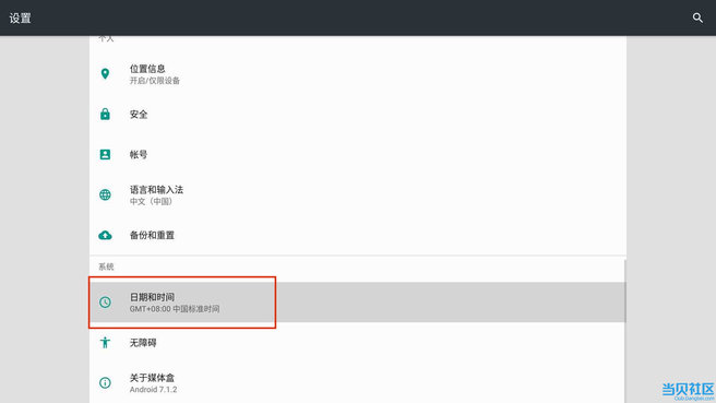

4、在安卓原生设置中找到时间与日期;

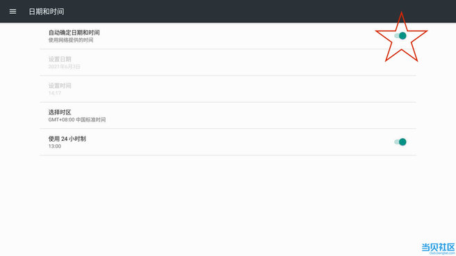

5.将自动获取时间先关闭,再开启;
因为当贝设备的安卓版本不同,所以打开的界面会略微有不同,但是核心要点就是找到日期与时间,将(使用网络提供的时间)
自动确定日期和时间先关再开。

lavy233
2021-6-4 11:40:18
关机就没了。每次开机都得设置一遍

a278799417
2022-4-19 00:34:28
当贝社区手机版
按照步骤做了,时间还是不对
