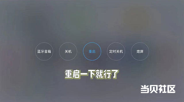

方法一:断电1分钟,然后开机,开机后不要进行任何遥控器操作,耐心等待15分钟左右,系统将自动修复。15分钟之后,请通过遥控器或重新插拔电源重启设备。
(99%的用户亲测有效,如果不行,请重复以上步骤。)
当贝投影自动重启解决方法【教程】   https://club.dangbei.com/4906.html

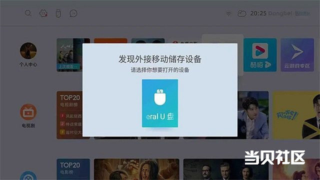

方法二:可以这样来更新投影管家(U盘安装)
1.断开网络后再开机;(拔掉网线,或者关闭路由器wifi)
2.下载投影管家APK到U盘,然后把U盘插到当贝投影上。投影管家APK下载地址:http://9.znds.com
3.在投影上打开U盘,找到apk文件,进行安装。
122615zz4xgipaa7cttl5x.jpg!w700
4.安装完成后再重启。设备即可解决问题。
122615tmhxey50e0xete5j.jpg!w700
