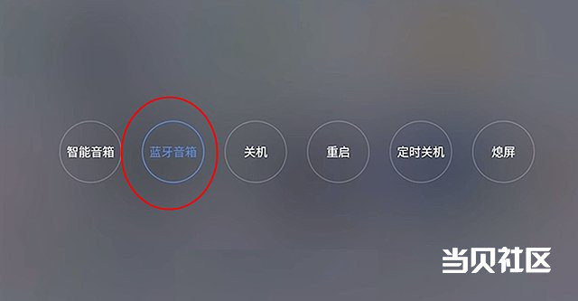

方法二:开机后无任何操作也自动关机或重启(解决方法)
120221pifwinszf88g4gtt.png!w800
1、先断电1分钟。然后开机,进入桌面之后,点按1次遥控器“电源键”,快速选中“蓝牙音箱”模式,并按“OK键”确认。
2、进入蓝牙音箱模式之后,静默不操作等待15分钟,15分钟之后请插拔电源重启设备。

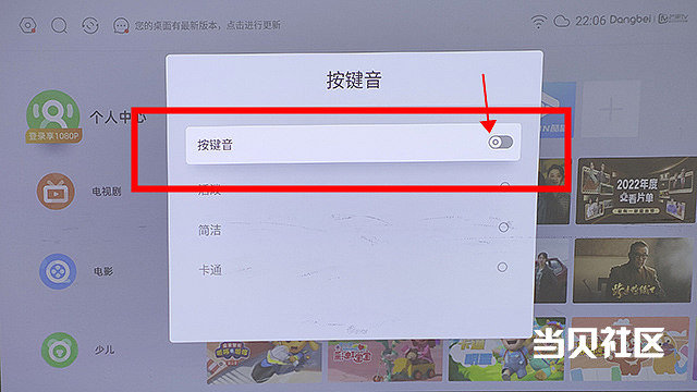

方法三:需断网,适用于部分用户
1、先断电1分钟,同时断开设备网络(关闭无线路由器或拔掉有线网线)
2、设备保持断网状态下,然后开机,进入【系统设置】选择【声音】找到并关闭【按键音】
221105dnbsdz69xn5nxb55.jpg!w800
3、设备重新接入网络,再搜索“TYGJ”,找到【应用】【投影管家】APP,点击更新完成,最后重启。(盒子用户请搜索“DSGJ”找到电视管家APP。)
